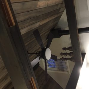

    我不认为我的丈夫会这样做。即使它是最便宜的。我不确定如何发布图片,但天花板是一个功能。我想我要把它拿下来重新安装它。如果我们只进入铆钉或太泄漏了,它可以在干墙下钉在干墙下吗?如果我们把它拿下,我可能会发现其他选择。我有点希望我不需要监控RH-不必使用电力来运行除湿器。但这可能是生活中的事实。
