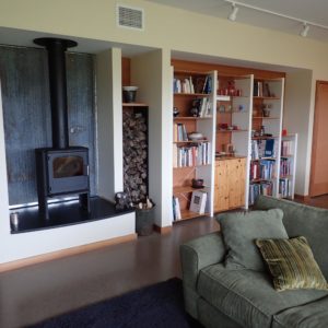

我们还没有在木炉中烧过任何火灾,但我相信局部敞篷会将炉子背后。我的机械承包商认为,一旦炉子很热,而且没有任何明确的数字,但是热门木炉将抽取的最明确的数字 - 大约40个CFM似乎是最常见的猜测 - 它必须是一个实验。
在最坏的情况下,我们将不得不打破窗户,以使用抽油烟机的木炉子,但我的合理解释是,无论如何,木炉子将很快使房子过热,所以打开窗户可能不是一件坏事。
此外,炉子是从引擎盖的普通视野中,所以如果有问题,我们会立即知道它。我本可以选择更大的化妆空气单元,但是,我想要避免的更大的电加热器。我会让你知道我在未来的帖子中的经历。
