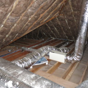

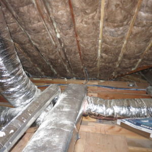

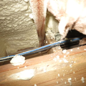

    另一个能量怪人强烈投票用于使用鼓风机门(和红外线)作为喷雾泡沫的质量控制措施。喷雾泡沫是一个巨大的空气屏障材料,但它没有什么,它没有 - 经典的木头连接(椽子 - 托床阁楼连接,king / jack螺柱接头等)下面的照片是只有一个多次我已经完成了IR / BD测试,发现喷雾泡沫房屋中有显着的点泄漏 - 下面的镜头是闪光灯和毡。
  19. GBA编辑器
    马丁Holladay||#19
    回应Kohta Ueno
    Kohta,
    谢谢分享照片。他们再次提醒我们,像泡沫喷涂这样的绝缘材料,只有安装人员的责任心才能起到良好的效果。

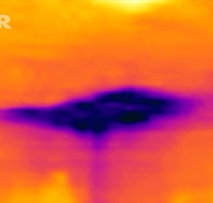

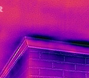

    我是一个对住宅能源效率感兴趣的外行。我用过Flir One,它能很有效地告诉你热量损失在哪里。第一张照片是后卧室的天花板。当我在阁楼上保温时,我发现了一群令人难以置信的木蚁(成百上千的木蚁有一个巢)。我拉回绝缘喷硼酸和硅藻土。你可以清楚地看到,我没有更换绝缘材料。
    第二张照片在我的烟囱周围。
    我发这篇文章是为了回复上面的一个评论。所以花上250美元你就能买到一个红外相机,它能让你很容易地看到热量散失的地方。
