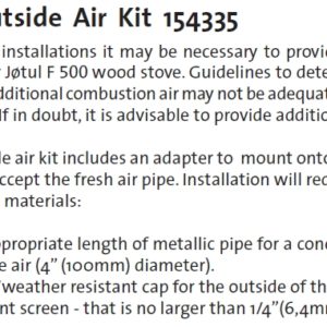

    James,Jotul 500有一个外部空气套件,直接连接到炉子。
    http://www.jotul.com/en-us/wwwjotulus/main-menu/products/wood/wood-stoves/jotul-f-500-oslo//

    更多关于乔图尔户外空气套件的信息可以在这里找到:
    http://www.jotul.com/FileArchive/Technical%20Documentation/Wood%20Stoves/J%C3%B8tul%20F%20500%20Oslo/Manual_F_500_USA_P15_310111.pdf
