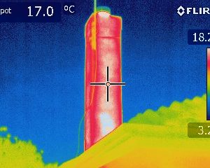

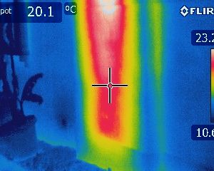

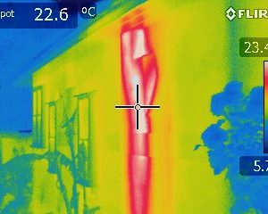

  16. David Coote.||#16
    就像克里斯说的,外部的
    正如克里斯所说,外部烟囱是可怕的热桥。这是我们去年我们家的一些红外图片。
    我们在旧壁炉烟囱中有一种木材燃烧插入件。那天晚上我早些时候有木材加热器,以确保我们有一些漂亮的红外图像。
