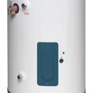

我本可以使用一个无燃气罐的电加热器,但我没有听过很多关于它们的好故事,所以我选择了一个无燃气罐的加热器。我安装的Rinnai热水器安装在浴室墙壁的外部,比旧的水箱加热器更近一些,但当我第一次使用它时,我发现启动时间允许半加仑的冷水在热水到达之前通过管道。
我已经了解了很多关于我朋友的热水分布加里·克莱因,所有热水相关的大师的大师,所以我和他讨论了这种情况,提出了一个计划。
一个良好的计划,至少在理论上
我安装了一条热水总管,它经过淋浴间、盥洗室和洗衣房,最后到达厨房的水槽。我在那里安装了Metlund需求泵用按钮在浴室和厨房中激活它。
在热水器和淋浴间之间,我让我的水管工安装了一根3英尺长2英寸的管子,作为热水和冷水混合的蓄水池。由于没有燃气罐的加热器总是有半加仑的冷启动,储水池的目的是缓冲冷水“段塞”,避免在每次使用时等待热水。
在我第一次洗澡之前,一切看起来都很好。我打开了按需泵,给热水管道充了油。当水泵停止时,我打开淋浴,水在15到20秒内就变热了,浪费了大约6到7杯冷水——比我想要的多,但并不可怕。
大约30秒后,水又变冷了30秒。虽然30秒看起来并不长,但当你光着身子洗澡时,水变冷了,那感觉就像永远。
一些测试和调查的时间
我开了有水泵和没有水泵的淋浴,用红外温度计和计时器检查水温。有趣的是,不管我是否使用水泵,热水到达淋浴间的时间都差不多。最大的区别是没有水泵,热水器永远不会关闭,避免了启动时间,在整个淋浴过程中保持水的热。
经过与Metlund的Gary和Larry Acker的进一步讨论,我们得出了这样的结论:我安装的缓冲水库离淋浴器太近,而且不够大,无法平衡水温。当洗碗机运转时,或者当我需要热水时,按需泵工作得很好,但它对淋浴根本不起作用。如果热水器和淋浴间的距离再长一点,水箱再大一点,可能就能更好地控制温度了。
我是否购买了一个无水箱加热器内部缓冲罐在美国,我可能会完全避免冷水堵塞的问题,在我无休止地追求在我的房子上浪费钱,我可能会考虑换掉加热器,看看需求泵是否工作得更好。但现在,我只会在淋浴时浪费一点冷水,只在厨房使用水泵。另一个教训。

David -我本来可以用一个hph,但是我说过,我在装修的时候没有地方放它。我需要填写低的狭小空隙取水,不留一箱加热器的空间,尽管我现在有一个储藏室,适合坦克加热器,它是一个加法,没有当我不得不替换旧加热器。由于我不想在整个装修过程中搬出我的房子,我选择在外部安装无水箱加热器。另外,我的储藏室不是很大,我不想牺牲任何面积。如果我意识到冷水堵塞/段塞的问题,我可能会选择一个像纳维恩这样的蓄水池,但那是桥下的(热水)水。
Kristopher -我曾经考虑过排水热回收,但没有为这所房子。我洗澡时间很短,不会有什么好处。这样一来,我洗澡的时候就会浪费一些水,以避免冷鼻涕虫,不过如果其他人很快洗完澡,他们可能就会被冷鼻涕虫打到。在这一点上,我不需要在这个问题上投入更多的金钱和时间。如果我决定做些什么,我可能会把我的热水器换成一个带储热器的,以避免浪费冷水。也许纳维恩会捐一个给我看看。
