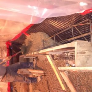

    室内防潮。

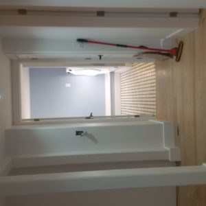

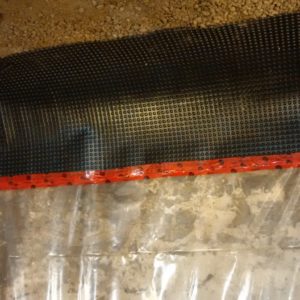

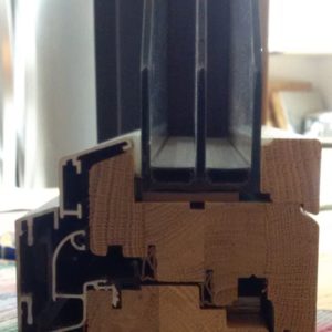

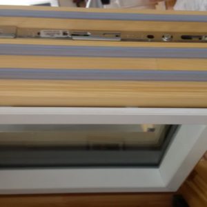

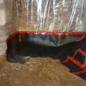

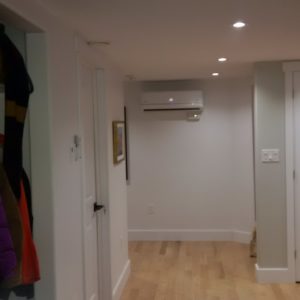

    我的情况和方法有点不同。我有一件1900年的维多利亚时代的红砖,地基是碎石,地下室通常有2英寸的水。那是个地牢!我们的项目包括把这个空间变成一个地下室套房。当我们要彻底挖掘并移除地下室的所有东西时,我们选择了排水系统。我们认为水总是会通过碎石墙进入,所以我们决定解决它,而不是阻挡它。我们创建了一个内部排水平面,以任何水分,并在地板下的大“O”排水管道网络,以排污泵。我们在新的混凝土地板下面浇上聚乙烯。一年后,地下室变得干燥、舒适,并使用1 12000BTU微型分片加热(我们还在墙壁上安装了R-36,并安装了新的三层玻璃窗户)。
