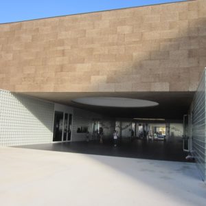

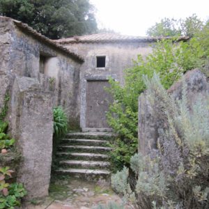

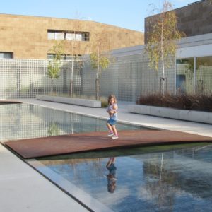

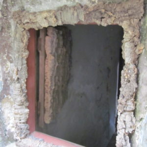

    软木门面
    在从扩展软木创建外观时,使用更高的密度扩展软木塞。亚历克斯农场房屋项目上使用的标准密度是“标准级”7LB / FT3。外墙覆盖着“中密度(MD)外立级”扩展软木塞。两者之间的主要差异是密度:7lbt / ft3与9lb / ft3和软木橡木树皮的质量。MD外观等级使用从更成熟的树木收获的更高等级的树皮。成熟树产生较厚的树皮,其中更多的“软木塞”和“木材少”。
    而......是的,树仍然存在并没有受伤;在剪切它的羊毛后就像一只绵羊一样。
    现在欧洲有很多软木门面的例子。虽然我“认为”它们会持续很长时间,但我真的不能说它们会持续多久。我们还没有使用超过10年的外墙的经验。至少据我所知没有。我上传了一张我们在里斯本一所学校拍的照片。我不确定这门面的年代。我想我拍这张照片的时候大概有8年了。它看起来很好。非常引人注目的。
    我认为软木门面能够持久的原因是:它本质上是树皮……而不是其它。它不像被锯开或劈开的雪松,但它有相似的脉络。虽然这不是一个公平的比较,因为它没有使用膨胀软木,但我有幸参观的另一个项目是“软木女修道院”。修道院建于1560年,坐落在葡萄牙辛特拉的山丘上,内外都用软木树皮装饰。我并不是说随着时间的推移,软木树皮没有被取代。我找不到任何能说明这两种情况的历史。我只是举个例子,软木橡树的树皮被用作“立面元素”,在我们自己的美国宪法之前就有了历史。
    它肯定有进一步试验,例子和研究。(更多的门面图片http://thermacork.com/facade-cork/)

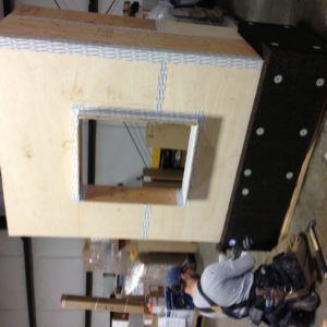

    我们正在建设一个用于住宅门面项目的样品墙的中间。这对我来说是最有趣的案例,因为建筑师正在选择Thermacork的第6层“在现有的家庭上,在现有的房屋上被剥去剥离。对于经济体,它是一层4个”标准的Thermacork + Siga Majvest + 2“Lapped联合立面温曲面.
    我们正在中间的SIGA MAJVERE作为WRB并连接到窗口雄鹿。雄鹿将被隐藏在外墙温泉后面。我认为这将是一个非常令人敬畏的样子。
    这里是第一层的快速快照。胶合板是空气和蒸汽控制层通过胶粘接头Siga Wigluv。
    我们也与Prosoco Fast Flash&Cat 5开发了第二节细节。这适用于简单的单层Thermacork MD门面。
    当我们完成之后,我会发布一张照片。
