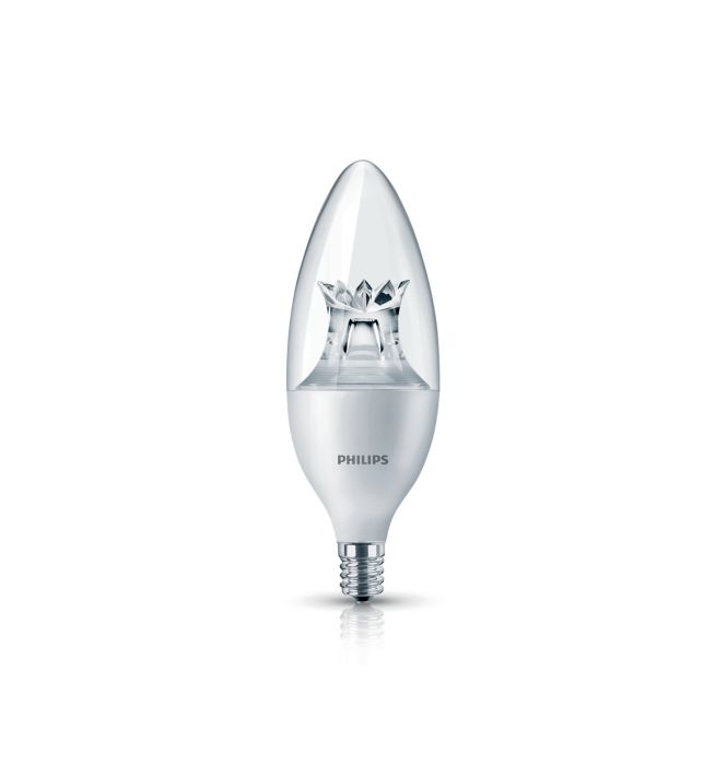

更小的形状因素,比如人们可能在枝形吊灯或吊灯中发现的大烛台底座的灯泡,就更难模仿了。所需的散热器可能导致膨胀的形状这与他们旨在更换的灯光。
