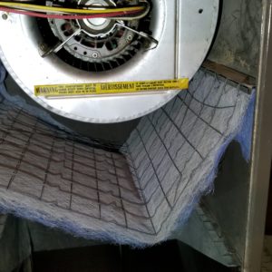

2.过滤旁路
看看这篇文章开头的那张照片。这是很严重的分流术。他们在里面放了一个很好的深度媒体过滤器,能够过滤掉空气中很多讨厌的东西。但是他们安装的不正确,所以很多空气通过了系统,而不是通过了过滤器。旁路意味着你没有把空气净化得很好。
旁路在开放式HVAC系统中
开启回流的暖通空调系统的旁路。
不过,不需要特别的过滤器就能做旁路手术。这里有一个标准的1英寸玻璃纤维过滤器,它被卡在插槽不正确。
