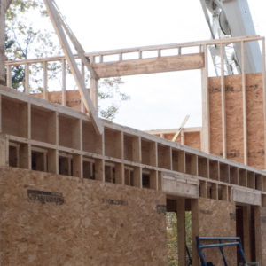

房子墙板安装前的照片。 我们家的一个浴室。

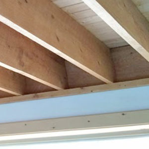

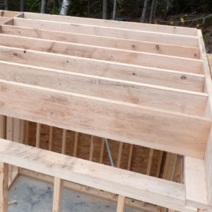

    rim joist地区
    谢谢马尔科姆。
    请记住,尽管从技术上讲,我们是整个项目的gc,你可以称我们为业主/建设者,但我们在主要框架/绝缘阶段扮演的是次要角色。我仍然会说,我们正在创建新手,但与我们开始时相比,这是专家级的新手!
    2x6舌和凹槽第二地板确实延伸到外部护套。暴露的2x12铁杉(地板和轮辋梁)静置在内部螺柱壁上,因此仍然存在5英寸的间隙,与外部2x4壁之间的致密包装纤维素(再次,用致密包装纤维素绝缘)。所以,最弱的该区域的绝缘斑(忽略2x6 t&g)是:
    -5“在铁杉轮辋托梁和外墙上的2x4顶板之间密集包装
    -5“密集的填料之间的第二层墙的底板
    如果有帮助,我会附上几张照片。希望回答你的问题。

    这是我们正在谈论的该地区的照片。
