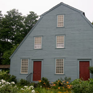

    我相信伍德伯里Ct的格莱布之家将是一个很好的例子,让你看看;也有相当数量的Cape Anns用后棚屋顶延伸,有些是两层的变体,你也可以在Salem、Marblehead等地看到Nothabston。《机械角》和《大理石头中的珍珠》为这两种类型以及它的棘手之处提供了极好的例证。

    谢谢。我学到了一些东西。(下面是Glebe House的照片。)
