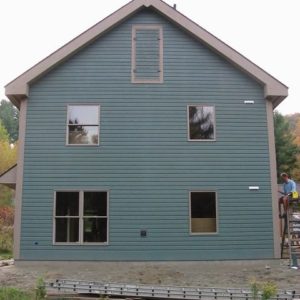

    也……我认为最好的阁楼舱门是“没有阁楼舱门”,正如罗伯特·里弗桑和卢卡斯·杜兰德所实践的....他们在山墙上加了一扇“干草屋式”的阁楼门

    如果有人能提供一个链接到Riversong干草阁楼入口的图片,我会很高兴看到它。
    马丁Holladay||#6
    回应戈登·泰勒
    戈登,
    给你:
  7. 戈登·泰勒||# 7
    好吧……
    没有比这更简单的了!就像在爱荷华州一样。谢谢。
