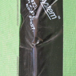

    马丁·霍洛拉||# 4
    Zip胶带的安装质量
    阿曼多和彼得是正确的。下面是一张胶带安装在佐治亚州亚特兰大附近的塞伦比开发项目的建筑工地的照片。塞伦比开发项目是一个著名的“绿色”开发项目,吹嘘其致力于提高能源效率。我几年前拍的这张照片。
    彼得·约斯特||# 5
    工作现场的真实性和质量
    我看到了我的公平份额的工作场所和缺乏质量的工艺,这是太普遍了。但我不认为这种用于连续外部空气屏障/WRB的高性能系统更容易出现这种问题。事实上,我认为绿色ZIP面板和黑色PSA胶带的鲜明对比使外观检查变得容易,鼓风机门测试之前包层和内部绝缘使它更容易验证质量安装。
    我们都可以展示无数的职业网站图像的差的细节,使得更加痛苦,因为系统的设计和传测高性能,只能在施工期间失败。这是一个行业问题,没有由这两个系统限定或限制。
