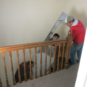

我们购买了石英台面,哦,天哪,安装它们是一个巨大的挑战!这主要是因为石头太重了,很难处理。每次克里斯需要移动一个部件的时候,都是一个严峻的考验。单靠一个人几乎不可能举起一块石头,所以你必须有其他人在旁边帮忙,而且你需要非常小心,不要在运输过程中掉落、打碎或弄裂石头。
每个未切割的台面重约200磅。克里斯、宾、拉克和约翰尼(四个强壮的家伙)艰难地把一块石头搬到外面,以便它能被切割。
克里斯用带钻石刀片的圆锯切割石英,并加入水以保持刀片冷却。这是高风险的切割,因为如果你切得太多,那块就毁了,你必须买一个新的。(角度切割尤其棘手。)所以克里斯在切割前对每个测量值进行了三、四次检查。它缓慢、嘈杂、潮湿、混乱。
每搬一块200磅重的石英计数器需要四个人。
