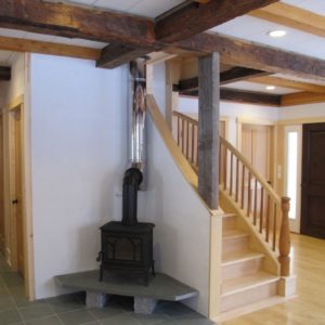

  13. 组合板||#13
    炉子吗?
    ...是一个JOTUL F100在角落里?尼斯细节和光在你的地方。

  16. 亚历克斯威尔逊||# 16
    Jotul木制火炉
    惠誉板,
    是的,这是一个jotul f100(更好的照片附加了)。通过如此低的加热负荷,我想要一块小木炉,但仍然有一个带玻璃前面的炉子。我们决定在F100上。但它看起来很小的板岩地板,我们在蓝天的壁炉上稍微培养了它(这是由花岗岩步骤分为一半的支撑)。到目前为止,我们只会向七八次发射炉子,但很高兴知道我们有备份,以防我们对我们否则的电动房屋失去动力,或者在真正寒冷的天气下需要额外的热量。
  17. 组合板||# 17
    我也是
    两周前我刚刚乘坐新的F100。我看到你找到它,所以烟囱离开靠近山脊的屋顶。这是一个伟大的网站上的炉子绩效原则,纠正了关于木材炉子性能的许多神话。
