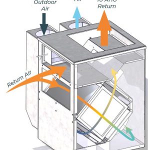

Developing prototypes for a new integrated appliance
我们一直在研究三菱电机特灵,CORE能源回收解决方案,Therma-Stor设计一个真正集成了小型、高效强制空气加热和冷却系统。的小而且非常高效。是关键部件,因为我们正在利用AHU风扇在空间中移动室外空气。住宅供暖和制冷负荷已经大幅下降,小型、高效、变速风扇电机更加普遍(而且价格更便宜)。我们的原型已经集成了一个1吨重的三菱空气源热泵(全静态AHU)。对于大多数新公寓(按照合理的规范建造)来说,这个容量绰绰有余,甚至对于许多非常高效的单户住宅来说也足够了。我们认为它可以很好地用于2吨重的系统,但我们不希望超出这个范围。通风流量和加热/冷却流量可能相差太大,较大的AHU风机可能会消耗过多的能源。
我们的综合ERV既有室外风机,也有排风风机,但它们效率高,速度可变,而且它们的尺寸与AHU风机配合使用。因此,即使AHU在大热负荷下提高到高速,ERV风扇也会调整以保持所需的通风流量。我们正在使用的三菱AHU,我们的原型使用40-80瓦提供了50-120 cfm的平衡通风包括AHU电源。来自CORE的交叉流热交换器在120 cfm时提供70%的显热回收率(在40 cfm时超过80%)。在夏季,120 cfm的总能量回收率约为45%,40 cfm的总能量回收率约为60%。
想了解更多信息,请查看我们的2页总结单.我们仍在与合作伙伴一起优化尺寸、功耗、控制功能、成本等。专利正在申请中,目前还没有上市。但如果你感兴趣,我们希望得到你的反馈。我们已经发布了一个快速调查收集一些关于人们现在使用什么通风设备的信息,他们希望看到什么功能,容量,价格点等。它是匿名的(除非你愿意给我们你的电子邮件)。欢迎反馈!

    1. 罗伯奥尔德里奇||# 16
      是的,有。在这里的图像中,回风被显示为ERV排气和返回AHU之间的分裂。而不是拆分排气从回风,较低,排气进气口可以有4“或6”的衣领运行管道为本地排气。排气扇的大小是一些相当大的压力,所以通过合理的排气管道将不是一个问题。从浴室中恢复水分是否明智是另一个问题(我们也在考虑未来的HRV版本)。

    罗柏,你能评论一下吗?仅根据您为模块显示的内容,似乎您用单个非移动挡板分割回风。这似乎是一种无需动脑的动态移动挡板与闭环控制器调制输出和提供真实控制。你的控制变量可以是通过对系统的压力输入进行二级控制,使整个交换器的T最大化。这样做为技术人员消除了整个事情的恐惧,并优化了效率。不知道这是如何工作的,你的控制已经做了什么,我可能会在建议这些变量,但动态挡板控制的想法似乎对你的专利有用!
    1. 罗伯奥尔德里奇||# 38
      嗨,布莱恩-恐怕我不明白你从哪里来。目前,通过改变变速风机(室外风机和排风风机)的速度来控制通风流量。在原型中,我们使用的是恒流风扇(流量基于输入电压)。这些都是昂贵的,但我们希望在生产中也使用它们。早期版本可能有一个简单的拨盘/分压器,但它可以容纳更精细的控制(直流电压等)。对技术人员来说应该不会有太大麻烦;风扇在一个令人印象深刻的压力范围内提供恒定的流量。
      欢迎对控制功能的反馈。高级控制当然是可能的,但成本肯定更高。
      1. 布莱恩·施赖伯||# 39
        Robb,基于对你的系统缺乏全面的了解,我的评论可能没有什么意义。然而,我指的是RETURN流(橙色箭头,ONE风扇)在你的单位中被分割而无法控制比例——因为这种分割发生在一个非移动的分割结点上。我建议控制灵活性可以通过使分裂变量获得,因此可以调节进入ERV介质的流量和返回AHU的流量之间的比率。那块扁平的金属可以移动以进行调制。这种调制允许或多或少地返回到AHU与交换介质,这取决于您选择的一些变量来增强控制。
        1. 罗伯奥尔德里奇||# 49
          明白了——差不多。在早期的原型中,我们尝试使用一个风扇和调制阻尼器,但这被证明是太有限了。所以最新的原型机使用两个小型的变速风扇:室外空气和排风。
