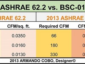

    根据您的文章,我决定为我正在设计的三个住宅做一个快速的电子表格,使用三种通风方法:2010 ASHRAE 62.2, 2013 ASHRAE 62.2和BSC-01。根据我在俄基州立大学获得的博士学位,我能说的是,小房子每平方英尺的通风比例更高,如果你假设大房子的容积更大,那么大房子每立方英尺的空气通风更少,这有意义吗?人们会认为,交换空气的数量也与交换空气的体积成正比。此外,单供通风系统或平衡通风系统运行的时间长度是否应该作为需要供应的cfm总量的考虑因素?附件是我的研发…

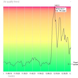

    附件是一个简单的腋下除臭剂VOC检测的例子…传感器是一个便宜的u盘,里面有简单的软件,可以花30美元买到。几千美元的传感器卖不到几美元。
