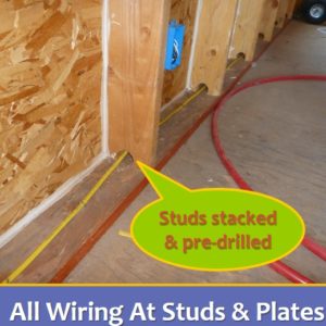

    我喜欢他们在电瓶钉的底部钻孔,把电线钉在底板上。这使得近乎完美的电池安装非常容易!(PDF文件p20)

    马丁Holladay||# 7
    预钻孔钉
    这是戴娜说的那张幻灯片,展示了预钻的螺柱。

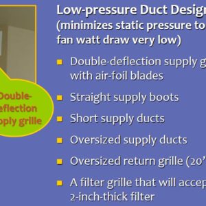

    马丁Holladay||# 8
    注:低压风管设计
    如果大多数暖通空调安装人员能正确处理这些细节,我们就会走上一场暖通空调革命的道路。

    打超前钻眼的钉
    我想知道为什么电线的孔钻在墙钉的底部边缘。这不是减少了允许点荷载通过螺柱传递到底板上所需的面积吗?为什么不从底部往上钻2-3英寸呢?用这种方法钻螺柱有什么规范问题吗?
  13. 专家成员
    马尔科姆·泰勒||# 13
    斯科特
    我在代码中找不到任何阻止它的东西。只要螺柱的2/3与基板接触就可以了。唯一可能限制它的另一件事是使用2'x6时需要三个钉子连接,但可以通过抵消孔或钉子来解决。
    正如达纳指出的那样,在底板上有洞的好处是,如果你用的是球棒,那么就很容易绝缘。
