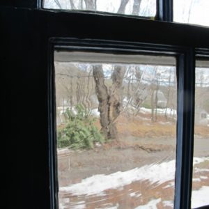

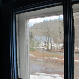

    加文,
    我不是很诚实。我妻子和我目前居住的房子建于1788年。不幸的是,在20世纪60年代的装修期间,窗户已经取出,所以我们的房子不是原创的。
    但当我在1981年买下这栋房子时,我找到了几年前从一栋类似年代的房子里拆下来的窗框,我把现代的安徒生窗户换成了更符合历史的窗户,并做了防风窗。窗户上还有很多古董吹制的玻璃,有波纹、气泡等,所以我认为有些窗格可能是原始的,但我不知道。我只拍了几张照片;点击放大。
