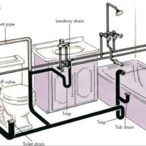

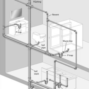

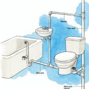

  13. 卡尔梅扎夫||#13.
    通风竖管的要求
    Martin-对于大多数浴室的固定装置,一个2英寸的通风口就足够了,所以真的不需要在厕所后面建一个2x6英寸的墙或一个4英寸的烟囱。有趣的是(通常令人困惑的是)厕所本身根本不需要通风口(在IPC下)。通风口的设计是为了保护疏水阀免受虹吸。但在运行中,厕所的疏水阀(内置在装置中)被明确设计为虹吸!强烈的虹吸作用带走了固体。在疏水阀虹吸后,马桶水箱中的水会重新灌满疏水阀,以阻挡下水道的气体。在使用(过时的)管道规范的地区,仍然需要厕所通风口,一般的规则是,通风口应该至少是1-1/4",但不少于所使用的污水管直径的一半。对于大多数厕所的3"排水管尺寸,这意味着一个1-1/2"的排气口。
  14. GBA编辑器
    马丁Holladay||#14
    对卡尔梅扎夫的回应
    卡尔,
    我很欣赏你分享的信息。假设您所分享的所有信息都准确 - 而且我没有理由怀疑它 - 我学到了一些东西。
    如果有任何其他GBA读者关心添加有关在该国地区解释和执行的管道代码的这一部分如何解释和强制执行信息,我将有兴趣听取他们要说的话。
    我肯定在许多家中工作,这些家庭在厕所后面的2x6墙上有一个老式的4英寸通风堆栈。

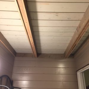

  15. 特洛伊Farwell||#15
    也许想想天花板
    在许多情况下,天花板是房间最大的单一特征。如果卫生间较小,你可以花费更多的钱/努力,使其成为一个平坦的白色飞机。图片显示我们小浴缸的末端。这只是扁平的平板上限。
