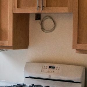

厨房炉灶
我们有一个丙烷系列,这是当地西尔斯百货公司(Sears)提供的基本型号之一(Kenmore 5.0 cu)。ft.带有可变自清洁的独立式气灶,型号74132)。这个装置顶部有五个燃烧器,在烤箱的底部和顶部都有丙烷燃烧器。
这个装置确实需要一些电力来实现全部功能。该系列有电子火花来点燃燃烧器,但如果没有电,也可以用火柴或打火机点燃。然而,烤箱需要更大、更稳定的电源供应,因为当烤箱加热时,加热元件会一直开着。我还没有找到炉子加热元件的准确功率,但我认为大约是200或300瓦。如果烤箱里有导航灯的话,会省下一些电,但这些型号的烤箱越来越难找到,而且显然并不总是像电子控制的烤箱那样安全。

    带有电辉光棒的煤气灶
    克雷格,
    我很遗憾听说你被骗买了一个煤气灶,里面有一个电热条,可以连续吸200到300瓦。游手好闲的人。
    我有一台Premier P30S320BP厨房灶具——它有电子点火装置,在120伏交流电下工作。你必须插上电源,但它的功率通常为0瓦。只有当你打开烤箱时,电子火花才会短暂地点亮飞行员。Premier还提供电池火花-厨房炉灶没有任何电线。
    任何一个刚接触离网生活的人在购买电器之前都需要好好学习一下。可靠信息的最佳来源是边远地区的太阳能电.如果你拿到他们的目录,或者访问他们的网站,你就能读到他们的建议包括这个建议:“小心新式煤气灶,里面有500瓦的荧光棒,每当烤箱加热时,它就会烧得通红,耗电很快!Peerless是美国唯一使用天然气发电的品牌之一。Peerless Premier厨房炉灶提供两种不同的选择。电池火花,瓷器,型号(型号编号中的“B”)使用8个“AA”电池(位于肉鸡抽屉下方的踢板上)创建火花点火的炉灶和烤箱的燃烧器。电池大约可以使用。4年。Pro系列型号(型号编号以“P”开头)的特点是不锈钢表面,也使用AA电池包点燃燃烧器。一根火柴可以点燃任何型号的燃烧器;不过,要把手伸进烤箱里手动点燃燃烧器需要一段时间。”
    尽管Backwoods Solar没有提到有120伏交流火花点火的Peerless模型,他们的其余建议是正确的。
  2. 格雷格·拉贝风||#2
    抽油烟机的数据
    虽然我还没看到,但看起来你在安装抽油烟机,这是必须的。是否有关于持续运行排气风扇以消除二氧化碳和燃烧湿度的能源消耗的数据?
  3. 克雷格•安德森||#3
    抽油烟机
    你找到了能揭示这张照片年代的细节。是的,我们搬进来不久就安装了抽油烟机。我们的建筑师,建筑师和我讨论了HRV是否能提供足够的空气交换,但结果是,每一个燃气燃烧设备都绝对需要它自己的主动通风来满足LEED认证(我们最终获得了LEED金牌)。回答你的问题,不,我没有这方面的直接数据,但可以计算出来。你可以看看排气扇每分钟移动的空气的立方英尺,乘以每立方英尺内部空气损失的能量,乘以每天风扇运行的分钟数。在实践中,我不认为能量惩罚是很高的。我猜消耗掉的热量要比烹饪时从炉灶上放出的热量少得多。我们注意到,在一年中的任何时候,当做饭和开电扇的时候,整个楼上的空间都在升温而不是降温。
  4. 克雷格•安德森||#4
    对马丁
    是的,在一个完美的世界里,我们会购买一个没有电发光棒的烤箱,而只是简单地使用一个电火花作为你提到的Peerless。与此同时,当涉及到电力消耗时,我们的范围所消耗的电量并没有完全打破银行。虽然我们做了很多烹饪,但烤箱不经常需要在一天中打开好几个小时。另一个可原谅的因素是,我们找到的模型在当地的标准家电商店很容易买到,而且这种便利也值得一些东西——在访问、服务等方面。我仍然对我们选择的范围感到满意,尽管如果我们有机会重新来过,我肯定会看一看Peerless范围。
  5. Alan B||# 5
    我总是在想
    我一直想知道为什么我的煤气炉使用350W,电辉光棒的目的是什么?
    马丁Holladay||#6
    回应Alan B
    艾伦,
    为了保持温度接近烤箱设置(例如,350°F),燃气燃烧器必须循环开关。每当燃烧器打开时,它需要被点亮。辉光棒是传统的导航灯的替代品。不用说,如果你住在离网的地方,连续使用350瓦而不是一个小的先导灯并不是很聪明(即使你连接了电网,也不是特别节能的选择,特别是与Premier方法相比)。
  7. Ven奏鸣曲||# 7
    炉灶
    我们使用了无与伦比的和传统的辉光棒。有时我们两者都需要。但通常在黑暗的冬天,我们只使用无与伦比的,当我们有足够的(大约一年9个月),我们使用辉光棒。我们有12千瓦的光伏和40千瓦时的电池。两个系列都有我们经常使用的全范围抽油烟机。风扇的能源需求很小,但对空气质量很重要。一年中的大部分时间,我们还用电加热咖啡用水,使用电磁炉、电饭锅和微波炉。随着光伏价格的下降,离网不再是不方便的了。冬季平均居住人口为16个成年人。
