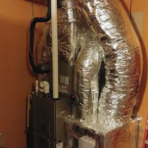

    在#7下面,你可以看到约翰·普罗科特讨论旁路导管单元的视频。我只是碰巧安装了一个旁路管道。我的房子是几个月前的问答焦点。https://www.greenbuildingadadadisor.com/article/energy-upgrades-on-a-budget.
    新单位根本不会跟上房子二楼的负荷。我想知道这是否可能与旁路有任何关系?

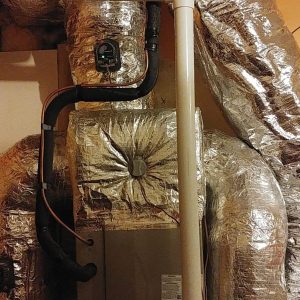

    我当地的承包商是我们大小的单位太小了。我们有2.5吨的载体为1900平方英尺(由于车库的奖金室,在二楼上有更多的SF)。根据我在这个网站,艾莉森的网站上完成的研究,手册j我所做的手册......我不相信这个单位是缺乏规模的。
    我们发现,许多新安装的管道系统(在它加入现有的干线之前,在车库里)根本没有密封好。该装置还内置了气流限制,管道系统没有平滑的曲线。只是一个箱子连着另一个箱子连着另一个箱子连着干线。
    我正在和人合作重做地板之间的桁架这样我们就能让气流平稳下来。我还在想,我们是不是该把旁路撤掉?如果我们这样做,我们应该完全放弃分区制吗?我应该只盯着收银台吗?
    任何帮助都得到了赞赏。

      我暂时禁用分区和旁路,然后在寄存器上尽可能余量(可能是楼上的寄存器完全打开)。看看你喜欢它。
      如果平衡太不稳定,那么把部分分区-阻尼器只部分关闭。完全关闭阻尼器是分区的第一个错误。

      我刚看了你链接的帖子,安德鲁,发现你安装了一个单速热泵。我们总是试图预先说服客户离开分区系统,但有时我们做不到。我们非常非常不喜欢的一件事是用单一速度系统分区。当不是所有区域都需要空气的时候,系统就会全速运行,所以它就会过大,你就得想办法处理所有多余的空气流动。
      我觉得楼上不降温不是你的问题。我想他们可能只是没有输送足够的空气到那里,这可能需要严重的管道改造。也许像你现在这样把导管拉直就行了。
      1. 安德鲁·班尼特||#15
        鉴于你refered到我调整旁路静压约翰·普罗克特的文章(提高静压),并且到目前为止该系统更好的工作。话虽这么说,在过去几天一直冷却器很大的雨。我仍然在平滑的气流也要去工作。我们希望,两次调整之间的一切都会更好的工作。谢谢

    安德鲁·班尼特,希望当你矫正和改变管道系统的路线,用金属弯头和Y字替换盒子时,你的静压会进一步下降,让你进一步减少或消除旁路。但是,如果你开始关闭寄存器来平衡气流,你会增加静态,导致更多的旁路。我想我会完全移除旁路,并调整区域阻尼器上的排气,以获得可接受的静电。什么是完全静态?旁路静态是多少?什么是返回静态vs提供静态?
