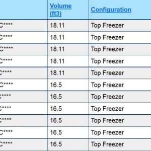

    家电型号一直在变化,这让购物者很沮丧。目前的模型可能与马克做研究时不同。
    看看能源之星网站(Marc在他的第6段顶部提供了一个链接)。我注意到通用电气现在提供6个16.5铜。英尺型号的额定功率为300千瓦时/年。(点击下图放大)
