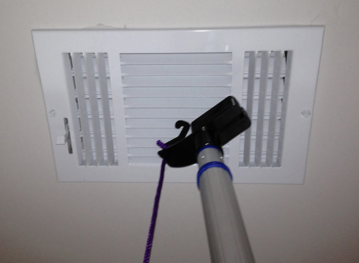

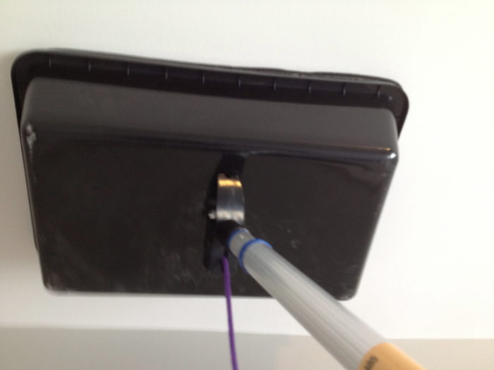

来自通风盖系统的酷新产品。将小塑料钩插入HVAC寄存器中以连接通风口盖。
来自通风盖系统的酷新产品。将小塑料钩插入HVAC寄存器中以连接通风口盖。 RAT(远程附接工具)用于推动棘爪销并将盖子推到寄存器,同时保持绳子以保持钩子到位。 再次使用RAT,你推动锯齿销,盖子下降到手中。 一个特殊的盖子有一个压力水龙头连接一个标准的参考软管,省去了将软管推入格栅进行测试的麻烦。

每个通气盖都是一个盒子,大致尺寸的平均HVAC寄存器的尺寸,覆盖着推动天花板的边缘的厚泡沫垫圈。通过弹簧加载的紧固件有一个绳子(不像你在一些雨衣或运动短裤束带上看到的一个),连接到小塑料钩。
你使用他们的RAT(远程连接工具)将钩子推入寄存器,再次使用它在弹簧末端压下小球,并在你握住绳子的同时将盖子推到寄存器上。我估计,大约80%的时间钩子很容易进入寄存器槽并停留在那里。剩下的20%的时间是再试一次,通常伴随着少量的咒骂和出汗。在你安装好盖子后,你要做管道测试,然后绕一圈,再次使用RAT来压球,让盖子落在你手中。然后再次使用RAT将钩子从寄存器中取出,第一次尝试时大约有80%的机会。
一个很好的小功能,它们是一个压力管挖掘在其中一个盖子上。您将软管附加到水龙头,盖上盖子,并准备将其附加到压力表的参考侧。
