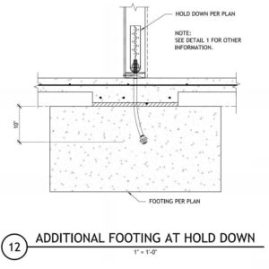

    抗震抵抗的“死人”基础:用泡沫连续运行,你是如何最终将它们连接到上面的板块的?

    Malcolm,死人基位通过钢锚螺栓和阻挡连接到上面的增稠板/脚踏板(和剪力墙)。在附件中查看详细信息(对Stonewood结构工程师的图像信用)。我们安装了SIMPSON SB 1X30和5 / 8X24锚螺栓。这些基础和连接旨在抵抗隆起/倾覆力。该团队意识到泡沫的白蚁损坏是该国某些地区的潜在问题。这在西北部不是一个问题,所以建筑师在没有治疗的情况下指定了EPS。不锈钢闪烁通常覆盖墙壁底部的泡沫,并且应该用作进入泡沫的其他小型的威慑物。

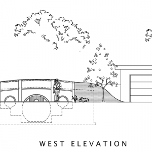

    1. Frodo6578||#22
      安大略加拿大。
      目前我正在试图建立一个霍比特人家庭。5英尺的地4英尺左右的上方,并且埋在8 - 土壤的12英寸。
      我遇到了你的同样问题...... - 5个建筑师中的4人说“你不能这样做”
      绝缘的基础,否则你得到冷凝和模具沿墙的底部-你不能做....
      绿色屋顶上有泥土-你不能这样做....
      还在寻找能够制定这些计划对我来说是建筑师。
