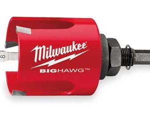

    为何如此?它们为这几天制造了良好的工具,您只需要3-5 / 8“密尔沃基大盖帽孔锯和一个角钻。我有一个6-1 / 4”一个我曾经在汽油衣架中隐藏着6“HRV管道,切像臀部。

    我们最终使用了德沃特托梁/螺柱钻头来制作框架中的孔,以准备Zehnder管。这件事是惊人的(即使是我的妻子也在乐趣上),直到它死于一洞缺少工作。然后我们切换到一个传统的孔,锯完成(可以肯定的性能差异)。
