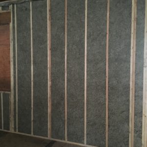

吹入绝缘保险承诺更好的工作而不是试图在室内服务墙壁上的障碍物上工作。发现R值应该超过R-15。
图片信用:David Goodyear
图片信用:David Goodyear
在中高的一排堵塞应防止螺柱弯曲或扭曲。 封闭提供了内部隔板和外部服务墙之间的固体连接点。 该装置测试熔喷玻璃纤维绝缘的密度。它发现至少R-15的R值。

为室内服务墙选择绝缘挑战。我最初认为我会用斯巴特做自己的工作。一旦我意识到了一根电线,管道管,容器和机械元件集成到墙壁中的恐吓设定。读一篇文章,艾莉森保释对保温安装质量让我想知道是否有可能在墙壁上安装一级,并具有这么多并发症。
幸运的是,家庭盾构绝缘的比尔噱头,我的阁楼空间的绝缘体,也知道一两件事......或三个......关于密集包装玻璃纤维。他使用了Owens Corning Propink.墙壁绝缘系统,真正的一种类型围兜(在毯子系统中吹)。
该系统涉及将透气,半弹性织物装订到服务墙壁上。切割织物以允许墙面穿透如电盒,管道等。然后,将连接到柔性软管的尖端管被推动在几个位置,绝缘体填充腔。它不像那样简单,所以我会详细说明。
将绝缘吹入墙壁非常有条不紊,似乎是各种各样的艺术。账单通常从螺柱腔的底部开始,并将管道朝向角落。随着角落填充的,出来的空气的声音发生变化,绝缘递送的流速基本上停止,一旦致密的包装就完成了他的机器上的设置。一旦管道移动,绝缘就会再次流动。腔可以很快填充。
我怀疑账单的技术经过多年做这种类型的保温系统。他用递送软管互动。一旦在腔的一个区域中完成致密包装,他就会将输送管移动到另一个区域,刺破一个孔并再次开始填充。他能够在一天内完成楼上的绝缘。
测试结果
提出大约两天时间来装配面料,两天才能完成绝缘安装。安装完成后,他通过ICSPER-R仪表进行了一些质量保证测试,该设备是使用压缩空气测量R值的设备(见下面的图像#4)。所获得的仪表获得的值高于0.65,因此我们在内部服务墙中至少有R-15。
除了R值高于2×4腔的典型频率的事实之外,填充物质要好得多。绝缘材料填满了一切:它围绕电箱,电线等之间的工作。没有切割,分裂和拉动击球。这是一个很棒的墙壁系统。我现在更幸福地看着粉红色的墙壁!我一直在盯着螺柱太长了。该结构现在开始看起来像房子。
