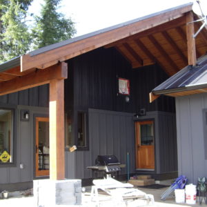

    因为西北太平洋沿岸的气候使得有顶的室外空间在任何设计中都是很好的,我经常能够将阁楼的入口设置在门廊的悬挑下,这样它就得到了很好的保护。
    有了它的主要好处是,你可以在那里做的大部分工作都是杂乱无章的,最好不要在房子里面跋涉。它还允许你将长的木材或导管放入阁楼,而无需通过内部操纵。
    你可以在我建的房子的通风处看到一幅未完成的画。
