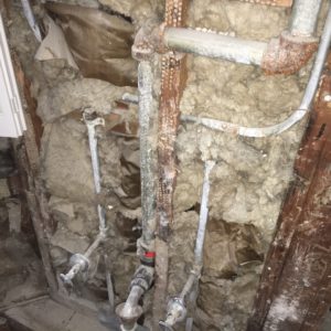

原始的浴室墙有R-7玻璃纤维桶和大量的空气泄漏。

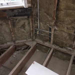

侧向空气泄漏途径显示在纤维板护套上,作为灰尘在表面上被捕获的地方。

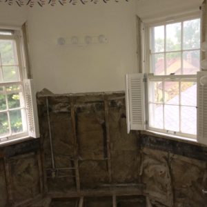

升级的壁与纤维板挤出的聚苯乙烯,用喷雾泡沫密封。XPS的内侧我用了未漂流的玻璃纤维蝙蝠。

当我上个月开始重塑我的主卫生间时,我发现外墙成熟的一些严肃的改进。它有很多问题,我很高兴找到它们。
这比以某种方式想象的更糟糕。右边的照片显示了部分打开的墙壁。
的问题
是的,浴缸背后有绝缘,但像往常一样,该部分没有内部护套。这是我找到的问题的列表:
  • 白蚁损害。窗户两边的窗钉都被磨坏了,必须换掉。
  • 绝缘不足。墙壁上有标记为R-7.4的玻璃纤维棒。
  • 绝缘不良。我把它放了3级安装质量那些棉絮。
  • 护套有大量漏气。沥青浸渍的纤维板覆盖层与框架不紧密(见下图#2)。如你所见,有很多空气在空洞中流动。(看到我的上一篇关于这种漏洞的文章。)
  • 不保温的乐队搁栅。这里没有绝缘或空气密封。

图像#3(下面)显示了我采取的方法。由于砖贴面,我无法从外面做任何事情,所以我的第一个目标是消除护套中的空气泄漏途径。我选择使用了切割和鹅卵石方法并将挤出的聚苯乙烯(XPS)泡沫板在每个腔的后部。我用一部分喷雾泡沫和专业泡沫枪将刚性泡沫块密封到位。在泡沫治愈的时候,我必须把它们钉在那里来握住它们。
我选择XPS而不是聚异氰脲酸酯的原因是它有更好的干燥性能。半英寸XPS的透气性约为2个烫发,使它成为3级蒸汽延迟器.Polyiso,其箔面向孔,渗透性小于0.2,使其成为1类蒸气延迟器。
在XPS的顶部,我安装了未公开的玻璃纤维BATT。我选择了未公共蝙蝠,因为在我们所在地上的上方墙上面临的牛皮纸面向不必要(IECC气候区3)。面向纸张也使得斯巴特难以安装。
我用最小的压力安装了蝙蝠棒,所以它们完全填满了腔体。是的,因为腔内XPS的1/2″,它们都被压缩了一点。因为它们与螺柱摩擦,也有一点侧向压缩。不过,我还是给自己的安装打了一级。你觉得呢?
在乐队托梁中,我用2件喷雾泡沫试剂盒使用了固定的XPS的销售块。这应该显着降低空气泄漏 - 以及蜘蛛渗透。是的,我发现在我们的主浴室里的那些床湾的蜘蛛网。谁知道有多少代蜘蛛在那里生活和死亡?
我在这里使用的一些产品在大卖场是买不到的。我从我的朋友罗德·麦肯兹那里买了两种喷雾泡沫和无面球拍绿色建筑资源在亚特兰大地区。
热阻的改善
我在我的系列和并行热流电子表格中运行了数字。原来的墙壁,其R-7.4,3级Batt,不是很好。但它并不像它可能的那么糟糕。孔排护套的R值为1.5。胶合板和OSB在约R-0.5左右进入,因此额外的连续保温率确实有所帮助。
这是其中的数字全壁R值:
前R-9.2.
后r - 13.9
这是R价的50%。不错。
如上所述,我的修复也应该为墙壁的该部分显着降低空气泄漏。不幸的是,我将无法在鼓风机门测试之前量化。我们的业主协会的建筑物的地板在我正在做这项工作的同时,我们的建筑物的地板与喷雾泡沫相同,所以我衡量的任何减少将是由于空中障碍的变化。
浴室靠近现在完成,我期待它比以前更舒适和节能。
