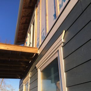

首先,我在窗户上方的特卫强上切了一个“I”形的口子,然后在中间再切了一个。我还做了一个4英寸长的对角线切割在每个顶部角折叠一个特卫强皮瓣在顶部。
窗边的WRB折叠进开口并钉在窗钉上。在窗户的顶部,WRB的襟翼被折叠起来,并临时粘在适当的位置。
我把特卫强包在钉子里面然后用订书机订好。然后我剪掉多余的部分,把特卫强的顶盖折起来,暂时用胶带粘好。

我使用了灵活的剥皮和棍闪光的一面钉鳍的窗户,然后在顶部的钉法兰。然后,我把顶盖折下来,盖在闪光灯上,用塔克胶带把所有的折边固定在墙上,如下面的照片所示。
将窗户拧进开口后,可以将闪光胶带贴在窗户侧面和头部的法兰上。被挡在外面的特卫强薄膜现在可以用胶带粘在合适的地方,覆盖在窗户顶部的闪光胶带上。

    我一直想知道这种安装窗口的方法。那特卫强背后的水呢?它可以在你的嵌缝法兰下,在你的磁带下,在你的flexwrap下,然后在斜面壁板下也一样。我看到一条畅通无阻的道路通向修剪、窗台……现在,这可能不会发生在你身上,因为我在你提供的任何图片中都找不到你的特卫强的一个紧固件,除了通过你的毛皮的紧固件。虽然你确实提到了把wrb钉在修剪器上,如果你把其他地方都钉在那里,那可能是一个问题——但也许不是在泡沫被粘住和覆盖wrb的时候……
    我曾经向特卫强询问过这种方法,并表达了我的担忧。他们说它经过了“严格的测试”,这就是他们给我的全部信息。
    对于它的价值,我认为wrb应该被切割和折叠回来,从顶部和侧面显示6英寸的护套,并使wrb与窗台齐平,然后设置你的嵌缝凸缘窗户到RO。用胶带粘住侧面/顶部,然后将wrb折叠在法兰上,然后将wrb粘在法兰上。(特卫克建议在头部法兰上粘贴头部襟翼,为什么不在其他地方粘贴?)
    也许这是不同的时候使用泡沫?我想是因为我不熟悉泡沫窗户吧。然而,用这种安装方法,水怎么能进入里面呢?水进入的唯一途径是它能以某种方式穿透护套。
      马尔科姆·泰勒||#11
      凯文,
      如果你不舒服依赖特卫强,你可以先安装窗户。这是更常见的做法。
      https://www.youtube.com/watch?v=C6sP4kwSa5c
      我认为这两种方法都可行。我自己的感觉是,如果你的WRB后面的雨幕墙上有水,那一定是出了大问题。

    马尔科姆,我在窗户上有闪光但它不能穿过雨幕。我理解它应该理想地连接到WRB,但我使用了Lstiburek的室外窗口安装,我相信他的经验。除非有什么我没有意识到的错误。
      马尔科姆·泰勒||#19
      马特,
      唯一安装在雨幕上的闪光是那些保护覆层水平分离的闪光。它们被放置在那里,以保持雨幕腔的连续性。所有其他的都需要延伸回WRB,这样它们就可以把水引到外部。任何渗透到覆层后面的湿气都可能流到窗户顶部。
