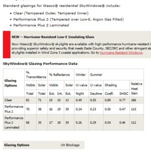

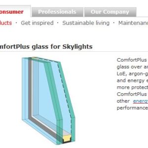

    最后,天窗正在迅速改善。有一天我们都将拥有超级高性能玻璃,我们可以回到我们想要玻璃的玻璃。我剪切了一些u值显示在低.2s中。WASCO是第二个剪辑,VELUX第一个。
