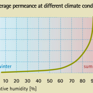

    麦白是Dana指出的是一种蒸汽可变延迟器,但它确实打开了相当早 - 这可能导致冬季湿度扩散到大会中。Proclima的Intello,我的公司http://www.foursevenfive.com.分发低于1 PERM更长的时间 - 它在60%RH之后超过1次烫发,当时快速打开 - 见图像) - 以允许向内蒸汽驱动器在夏季干燥任何令人难以置信的湿度。通往耐用,泡沫的自由屋顶和墙壁,储量大于施工的水分胁迫。
