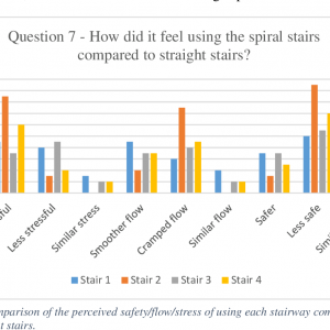

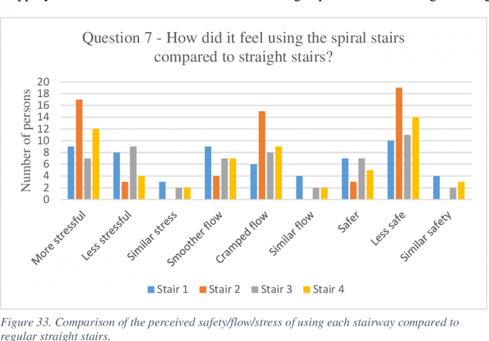

      附件是一张有趣的幻灯片图片,来自新西兰关于楼梯安全的调查。研究太长了,但你懂的。(还是来自互联网)

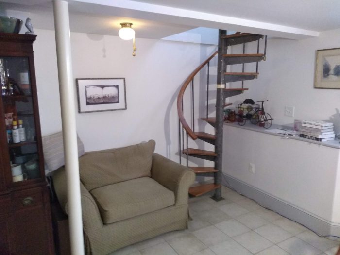

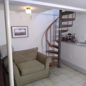

    十几年前,我和妻子把我们公寓一楼的地下室改造成了一个相当舒适的居住空间。一个小小的旋转楼梯是实现这一切的关键。我不太确定事情会如何发展,但结果超出了我们的预期。正如Matt在文章中所指出的,如果旋转楼梯的位置合适,可以极大地节省空间。在我们的情况下,我们在建筑的公共区域有一个从一层楼到另一层楼的常规楼梯,所以移动大的东西不是一个问题。这使得我们可以使用3 ' 6 "的楼梯,而不是更标准的60 "。3英尺6英寸的要求开口只有46英寸乘46英寸。我可以说,空间使用和效率的改善改变了生活。在我们生活费用昂贵的城市(波士顿),它让我和妻子有了一个足够漂亮的家,有足够的隐私,同时还能偶尔享受几个稳定的室友的陪伴(和稳定的租金!)虽然他们的租金仍远低于市场水平,但我们的房客的经济贡献让我们能够迅速偿还抵押贷款。 Nowadays it more than covers our housing expenses. This in turns means that we can focus our time and energy doing things that we enjoy and value (including writing semi-annoying comments!) as opposed to spending our days working for the man.
    从环境的角度来看,安全舒适地让更多的人住在同一屋檐下比建造一个新东西要可取得多,即使它是用光伏板覆盖的房屋。
    以下是根据我的经验所作的一些补充观察:
    -除非我携带的物品比较大,否则我觉得小楼梯比大楼梯更容易走,因为在上下楼梯时,用手在两侧更容易。任何体重低于225磅的人,只要不费劲地爬普通楼梯,在狭窄的螺旋楼梯上安全航行应该没有问题。在上下楼梯时,不要匆忙和用手是安全的关键,但这适用于任何楼梯,不仅仅是螺旋楼梯。和其他很多东西一样,经过一些练习,比如说,经常使用几周后,螺旋楼梯会感觉和普通楼梯一样自然。
    -虽然我对马特的决定留下了深刻的印象,他没有任何经验来建立自己的螺旋,一个好的选择是寻找一个附带的工具包。它们甚至可以被使用,而且完全可以重复使用,因为没有机械部件要损坏。如果Craigslist是你居住的地方(大城市有更多的列表),你也可以在那里找到它们。这可能需要一些耐心和在布局上的一点妥协,但这就是我如何在一个建筑重用中心以500美元的价格找到一个螺旋楼梯套件。在我写这篇文章的时候,我把一个这样好的craigslist列表的链接贴在了下面。如果你买了一个套件,旧的或新的,注意栏杆的方向。
    -螺旋楼梯套件相对容易安装、拆卸、运输和储存。我把我的车放在一辆丰田Echo(上面绑着栏杆)里。这也使得它在新项目中具有高度可重用性。
    -稍微挥霍一下,特别是如果楼梯将是引人注目的,并且每天使用。较便宜的套件(新的不到1000美元)是由轻型金属制成的,组合栏杆(一个关键元素)感觉很脆弱。较好的手机售价在2000美元到2500美元之间。我找到的那个用过的是Mylen做的(见最后的链接)。新版本的售价可能在2500 - 3000万美元之间。即使在这个价格范围内购买新的,它仍然比任何劳动密集型的就地完成的楼梯便宜,节省的空间可以值更多的钱。
    有用的链接
    https://capecod.craigslist.org/mat/d/south-yarmouth-spiral-staircase/7122644692.html
    https://www.mylenstairs.com/spiral-stairs/prefab-indoor-kits/

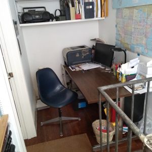

    图片说明:这个4英尺乘9英尺的空间勉强能装下一个有楼梯平台和一个小壁橱的普通楼梯。多亏了这个3英尺6英寸的螺旋,我们才有了一个(在我看来更漂亮的)楼梯,我的家庭办公室在楼上,我们最喜欢的双人座椅在楼下。所有这些都比建造一个普通楼梯的成本要低得多。对大多数人来说,爬螺旋楼梯并不困难或危险;只是要注意,走在外面的边缘,用你的手。螺旋楼梯可以是一个神奇的改善,更小,更绿色的家!
