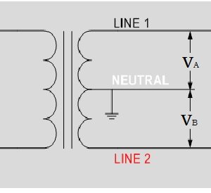

现代电气服务使用两个标称120伏“阶段”互相消除的电力(名义意义,它们实际上并不完全120并且会有所不同)。这允许您使用120或240标称电压电源电路。

    你有点脱离你对住宅电力的描述。两个120V“阶段”不要互相叠加,否则您有零输出。更好的说法是它们加在一起。但这也不是正确的。实际上只有一个阶段,240V(标称)。通过在两个电压电位之间具有中间的中性,您可以获得两个120V电路,即在两个电压电位之间的一半,类似于变压器的中心抽头。然后将中性与地面绑定。

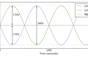

        如果您随着时间的推移绘制,它将是差异,但它会在0V和+/- 170V峰之间变化。如果您正在查看RMS电压,则既不具有极性,则无法识别一个AS + 120V和其他-120V真正准确。它们都只是120 vrms,它们在一起它们是240V。

          RMS电压的定义是随时间变化的,对吧?我想我想的是平均值。然而,均方根在一段时期内不能被认为是正的,在一段时期内不能被认为是负的(即在x轴以上为正,在x轴以下为负),这是真的吗?编辑:我看到一个循环包含两个部分,这也许就是你的观点。
          我的理解是,当测量到中性时,正弦波是180度的距离,当测量到线之间时,是一个单一的(更高的振幅)正弦波。

      特雷弗,这可不是你该说的。这座房子由电杆上的两条120V线路供电。中性到任一提供120V。它们的相位不一致,因此两根120V的线路之间测量的电压为240V。单相,240V电动机(和器具)有两条“不相”的120V供电线路,中性和接地。与你的另一个说法相反,“你通过在两个电压之间的中性点得到两个120V电路”是荒谬的。你们都不应该编造非电学术语来描述或定义欧姆定律。
      1. Trevor Lambert.||# 35
        你说的话有一半等于我说的话。欧姆定律描述了电压、电流和电阻之间的关系,它与我们要讨论的任何东西都没有关系,因为我们只讨论其中一个量。你似乎在争论,尽管你没有直截了当地说,进入房子的权力是两阶段的权力(你反对我把它称为单一阶段)。我坚持家里的电源是单相电源。
        我建议你读这篇文章:
        https://en.wikipedia.org/wiki/Single-phase_electric_power
        这是关键位:
        单相通常在二次绕组上的配电变压器处被分成两半,为家用电器和照明设备提供分相电力。
        我承认,我不知道他们如何确切地把电压分成两半,这就是为什么我简单地说,中性电位位于两个分裂相电位的中间。我没有编造任何条件。我认为这是完全可能的,它是由中心抽头变压器,但我不知道这是一个事实,所以我提到它只是作为一个类比。

            的说法完全是一派胡言。在循环中任意一点,中点是0V。它是你测量其他两条线上电压的参考点,所以根据定义它是0V。它也与地面相连。你见过中心抽头变压器吗?它完美地说明了它是如何工作的。你从单相开始,假设墙上的插座有120V。变压器的输出有三根电线,一根在线圈的两端,一根在中间抽头。把这个中心点设为参考点,你就有了两个相等的电压。你可以直接从一端连接到另一端,得到2X电压,或者从任何一端连接到中心龙头,得到1X电压。 Exactly what you have in your house, and it's still single phase. It comes from one coil.

      1. Lance Peters.||# 67
        如果有人不熟悉中心抽头变压器的原理图,它看起来是这样的:
      2. 泰勒Keniston||# 68
        亚历克斯,
        这些是我同意的语义,可能最好避免,超出这里的范围。对于我的部分,我不应该把它带到我的最后一篇文章中。主要和原始问题不是关于这个(或者不需要。我在线电压看到它更多)。这是相当复杂的,与一个短语有很多关系,以及衡量事物。
        我承认我可能用词不当(关于阶段;)我当然不应该拿出示波器。如果你看一下我写的,我确实说过,当测量时,就像通常用镜测量一样,它会精确地显示出你发布的图表。
        但是,我认为次级线圈的阶段是整体的单相(它是初级单相的解放镜)。任何电压都与自身始终相同。这是,最重要的是,典型的美国住宅,单相传递(在不同的地方有所不同)。
        编辑:如果在本文中有任何相关性,此时,在我看来,在我看来,它将是关于变压器,如何推导出来,它是接地的,以及点之间的电压如何。阶段可能有些有用的是,理解从相反的“热腿”的两个相等的载荷将平衡和“取消”在中立上的返回电流(这可能是文章作者关于行进的陈述的预期含义。)
        1. 泰勒Keniston||# 69
          只是面包屑:
          这来自'所有关于电路.com'
          相应的文本:
          分相120/240 Vac电源相当于两个系列辅助120 Vac电源。
          因此,为了澄清,它显示的两个电压源是代表等价,而不是表明在我们的公用事业杆上有两个交流发电机。
          注意:请务必单击图像以查看其整体,否则它将不会有意义。
        2. Trevor Lambert.||# 70
          这对分相功率有一个很好的外行人解释。我真希望我早一点谷歌一下。正如我所怀疑的,中性点是通过轧机中心抽头变压器的运行实现的。
          https://en.wikipedia.org/wiki/split-phase_electric_power.
          这是解释分阶段和两阶段技术区别的关键:
          由于两个相量对旋转磁场没有定义唯一的旋转方向,分裂单相就不是两相系统。
