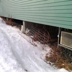

冷凝器需要下面的间隙,因为融霜循环的熔化物一旦从冷凝器滴下来就会冻结,在最坏的情况下,它会冻结在冷凝器下面,压碎了线圈的最低一排,机组就毁了。所以有必要将冷凝器升高到雪线以上,并将其置于悬垂物或屋顶之下。
如果冷凝器实际埋在雪中,这一切变得更加严重。在最坏的情况下,热泵关闭,我们在这里看到了这几个房屋。我自己的单位是上面,在一个小屋檐下,但是1月26日至27日的风暴来自东北,仍然把房子与40-50%的雪之间的差距包装起来。我们正在考虑做更多壁挂的安装,让它们脱落2英尺 - 但建筑师不希望看到冷凝器,因此倾斜度是将它们安装到地面和筛选后面。但这通常让他们更脆弱。

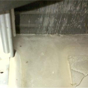

    前几年我也遇到了愚蠢的电线格
    格栅大金通常都有,安装不到一半
    距线圈背面的一英寸并导致更多的冰块
    解冻循环加热无法达到的温度。我看到
    你的部队似乎根本没有,这可能
    有帮助。我终于把那东西拆了,做了个更好的屏幕
    它离线圈只有一英寸多远,无法将冰连接到线圈上。
    但是,我的发生了什么,即使是
    在底部塞上的排水孔适当升高
    盒子底部形成了一层冰层。我
    希望冻融循环膨胀不会产生任何东西
    损害。我想这可能发生在任何类型的单位上,
    除非它的底部是“非常”敞开的,实际上你并没有
    想要阻止各种生物移动进来。在最后一个
    一轮暴风雪[复数!我决定做一个更长的人工除霜
    去掉其中的一些,这里展示的方法
    接近尾声这一页以及我是如何维持的
    铲平冷凝器箱周围的空间。这不难做到,
    真的,我相信我本可以不那么挑剔的。

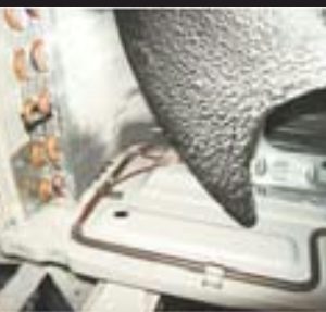

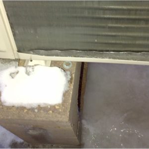

    很难拍一张好的内部照片;在我的Fuj后面的镐下,你可以在图片的一点上知道冰有多高。冷凝水开始从后面流出并冻结。[我移除了塑料网格,因为冰/雪会聚集在上面,它似乎没有任何真正的用途,除了热敏电阻上的部分]
    我的方法是用一桶五加仑的热水把里面的冰弄碎我把大块的冰拿出来,然后冲洗排水口。

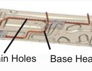

    泄油槽加热器
    伟大的话题,谢谢。我们安装了10个不同尺寸和安装策略的三菱过热器。马克的经历和我的一致。我一直担心墙上支架的振动所以我只用了砖石上的支架。我真希望有人能站得不那么难看。我看到的唯一问题是那些离地距离不超过8英寸的单位。正如马克指出的,在这些较长时间的冰冻期,冰会在下面堆积,直到堵塞排水孔,冷凝器就在那里。
    三菱销售排水盘加热器作为选项。在低于36度的温度下,它会在除霜中进行,消耗80-100瓦。我没有用过它们,但我知道一些承包商到处都使用它们。艰难的呼叫 - 也许是某些客户维护和一侧的风险,而另一方则在另一方使用电力的成本。

    我刚刚发现了一个令人不安的事实冰
    已建[再建]在底盘的室外机已经有了吗
    *推动*的整个线圈区域向上,因为它重新冻结,幸运的
    目前为止没有任何明显的损伤,但明显的向上鞠躬
    内阁顶部的。幸运的是,制冷管
    有点弹性…但今天早上的活动还不止这些
    TARREPT-UP测试运行,因此在15中空调房屋很好
    温度的变化,并且这次完全移走了风扇
    这样它就无法将任何温暖的空气喷射出来。
    风扇实际上是在其护罩的顶部轻轻刮擦,这
    一开始就提醒我柜子变形了。
    可能得在这东西的底部用热胶带贴一下
    为了保持排水通道畅通,你得牺牲点效率。
    稍后更新:嗯,看起来冰层确实在挤压
    风扇支架本身向上一点,而不是线圈,这是一个
    解脱。它是用一种时髦的方式安装的,可能是为了减少
    振动,这样冰可以坐在下面的部分安装
    法兰和向上的压力对一对l型托架
    风扇框螺栓在。不过,线圈周围都是冰
    一般来说也不好。

    也许需要重新设计
    我可以设想对这些装置进行重新设计,底部的平底锅更靠近排水管,平底锅加热器是一条像热胶带一样的带子,不仅能感知温度,还能感知电导率,这样它就能知道那里是否有水/冰

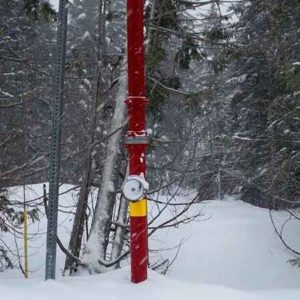

    疯狂的高雪需要疯狂的高安装。
    同样的原则也适用于消防栓;工程师们已经为多雪的气候开发了消防栓。

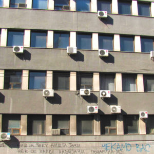

    “疯狂的高度”有多高?
    请记住,在亚洲和欧洲,安装在地面以上10英尺、20英尺或30英尺的无导管微型分裂系统的室外单元是相当普遍的。

  30. 霍比特人_||#30
    长期修复正在进行中
    我更新了我的"冰15"页面增加了一些有趣的小插图,还有
    更多关于热泵的信息。手边没有吹风机,
    我把风扇完全从机器上拆了下来
    在底板的不同部分上熨烫,然后熔化
    回合的积累价值。这个或者其他有创意的技巧
    可能有助于一些单位填充的人......
    在没有室外风扇的情况下,将机组运行在“冷却”模式
    一会儿,又开始抛“散热翅温”
    正如人们很可能预期的那样(尤其是在tarp结束的情况下)
    单位)。没关系,我想让里面暖和点!这一次
    我从后面的内部和大部分都清除了所有的冰。
    我现在有一个六英尺长的"易加热"管道胶带
    玩。它可以在自由空气中运行,不会热到燃烧
    所以基本上我想把它绕到任何地方
    开着的时候底板会被加热。现在我明白了
    从主排水孔进来,在那个风扇支架下面
    被举起来,卷起对线圈的底部
    朝次孔,里面应该容易装东西
    剩下的冬天。在42瓦[1千瓦时/天]这不是很多
    在更潮湿的日子里或者事情开始时,开销
    再次上升,稍后可以设计更永久的路径。
    加热整个锅可能需要更多的能量。
    看来最需要清理的是排水口;一次
    水已经“流出”了,不再构成危险。

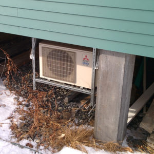

    马克,我很确定是你建议我们把压缩机安装在房子下面的,因为房子下面有很大的空间,我不得不说它的效果和我们希望的一样。我们没有看到压缩机下形成冰,即使有那么多雪和风,我们也没有从压缩机上清除任何雪。我本以为风会把雪吹到房子下面,但这似乎并没有发生。
  32. 马克·罗森鲍姆||#32
    谢谢泰德!
    所有时间最佳安装:-)
  33. 柠檬||#33
    是的,安德里亚和我谈过了
    是的,安德里亚和我已经讨论过,如果我们建造另一个高效能的房子,我们会怎么做,我认为我们选择的地基很好,我不愿意回到一个更正常的地基,特别是在地面绝缘。

    潘加热器
    在120瓦的情况下,连续运行,每天大约3千瓦时,或者大约50美分,每千瓦时0.16。最坏的情况是每年不到100美元。听起来像是便宜的保险。
    今年3月,富士通将推出更高效的车型,指定为RLS 3。显然,RLS 3H型的锅式加热器只在除霜模式下运行,因此能耗应该更低。

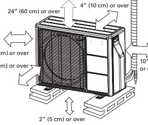

    如果你阅读了安装指南,所有的微型分割模型都需要至少几英尺以上的露天,这意味着任何类型的屋顶,特别是安装在同一面墙上的微型分割也会违反规格。
    这有点道理。除非装置安装在离建筑物很远的地方,否则它必须从顶部/底部和侧面吸收大量空气。地面对于底部来说是一个非常接近的障碍,而一边对线圈是开放的,所以自由和清晰的顶部似乎是必要的。

    我想有人描述一下富士通的“视觉”,锅加热器。我还没有找到一张好照片。我不能确定热电缆是在外面还是里面!等。
  40. 鲍勃·科尔曼||#40
    @John
    电缆在里面。
    将其想象成电烤箱中的加热元件。它有薄的垫片,以防止锅中,以防止阻塞水流并将热量传导到锅中。
    一桶热水可以将厚冰打碎(扇形)或融化薄冰;解冻不能有效地融化锅里的冰。
    安装有加热器的H平移有几个小思维排水槽,而与几个较大的圆孔相比。除了垫片外,它们使用金属带以将热线保持下来。如果您愿意为此付出代价,那么它很难用热带产品复制。
    除霜时间表列在技术手册中,有两个程序,短除霜和长除霜,由传感器触发和时间限制。如果计划好了,它会触发你关闭内部装置。
