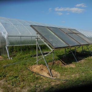

  4. 保罗Kuenn||# 5
    “储存热量供以后使用并不容易。”
    实际上它是!在寒冷的东北WI,我们只需将pex管埋在2英尺的沙子中,或将铜管埋在2500加仑的水箱中(2英尺是便宜的,免费送货),并使用一些热水加热面板(克雷格的清单上发现的很多东西几乎没有;我花300美元买了4个),你可以在32华氏度的温室里养一整个冬天,这对菠菜的生长是完美的。如果你做一个浸没在水里或保温良好的温室,你可以用这种方法穿着短裤坐整个冬天,吃生长在这里的柠檬/酸橙——是的,信不信由你。我们甚至没有11月15日的太阳!
