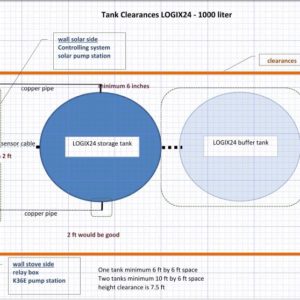

    我一直与新斯科舍省的Walltherm保持联系。他们寄给我一张储水箱的定位图。你有他们的图表吗?如果是这样的话,我想知道为什么你的油箱位置、管道和排水管有问题。你能贴一张显示你的机械室布局的图表吗?

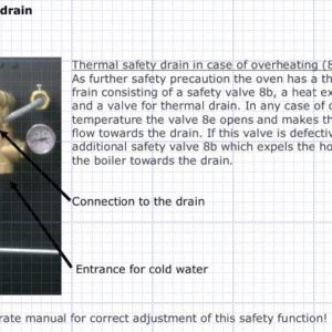

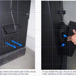

    你好,古德伊尔先生,我对你们的Walltherm系统有一些问题。我正在阅读Walltherm操作手册(第15版),我想知道:
    1.如果你在炉子的后部或底部安装了一个外部燃烧风道(连同一个手动操作的风门)?
    2.还是你安装了WAL03控制装置来查看你客厅里的储罐、热交换器的温度、工作时间、烟气温度以及“报警功能”(知道风门是开还是关)?
    3.有趣的是,在《操作手册》的前一个版本(版本13)中提到的许多事情似乎不在版本15中。例如,第13版声明:“外部(燃烧)空气通道从炉子下面或从后面连接。空气从炉子的下部进入。空气从那里(进入房间)。如果你加(侧)盖(炉子不包括),空气就会从炉子的下部进入右侧的主进风口。”你的炉子有“侧盖”吗?你订购了吗?或者炉子的设计改变了,你不再需要了?
    4.在第13版中,他们建议在系统的最低点安装一个“清空水龙头”。他们还说:“如果您在系统中安装了热水循环泵,建议在夜间(自动)关闭泵。”用“flussostat”来控制泵会更好。是你干的吗?
    5.版本13也是州:“军团菌可能出现在传统的DHW锅炉中。实际使用的水的温度应每周约2-3小时的温度为65-70摄氏度。“

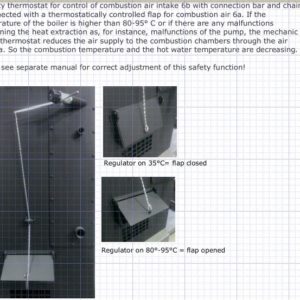

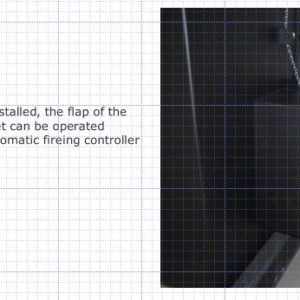

    这些似乎都是重要的观点,但我在以后的文学中找不到它们。关于版本13的另一个有趣的事情是它们包括2个安全功能的描述,例如“安全恒温器,用于控制燃烧空气摄入量”(照片3)和“热安全漏极”(照片4),所有这些必须“咨询单独的手册以正确调整这些安全功能。”你有关于如何做到这一点的说明了吗?

    我们想在下面做一个进气口,但在浇筑板下运行会相当复杂。相反,它从炉子后面跑出去,穿过气密的屏障,进入中央走廊,然后到达房子的外部。安装终止与通风帽在外部后门廊墙。在中央门廊,管道连接到一个手动操作的金属风门(用于除尘管道)。
    我被告知WAL03在加拿大不被批准(与欧洲的电气要求不同)。
    我拥有的炉子模型可以通过底部或背面与空气连接。后面是封顶。如果您希望通过炉子背面提供补充空气,请拆下螺钉并将盖子移动到底部通风口。您发布的图片是早期版本的火炉。较新版本的操作方式与这些图片中显示的不同。
    第4条评论也适用于旧版本的炉子,假设你手动打开了锅炉充电装置。现在有一个恒温器/冲水器随火炉。一旦夹克里的水达到68摄氏度左右,格兰富就会开始抽水。它会一直开着,直到炉子冷却,恒温器关闭水泵。排空水龙头将用于维修。不幸的是,我没有地方放一个,所以我们必须关闭锅炉房的几个阀门,然后用加压空气把系统吹出去。
    我不担心军团菌。logix24水箱有一个热水盘管。线圈被水箱的热质量闪光加热,并在顶部以60℃退出。
    照片中的照片3和4是炉子附带的第三方设备。一个是恒温阻尼器(照片3)。随着炉子中的水热量,阻尼器开始关闭空气流动。安装和设置说明非常简单。照片4是冷却喷枪的一部分。它连接到坐在热交换器内的铜棒。这可以直接管制到井泵/罐中,并在与国内水相同的压力下。如果炉子变得太热,则阀门打开,冷水通过铜喷枪并冷却热交换器。它是预设的。

    @斯科特
    我也意味着为坦克添加一些评论。我有一个图表,但很少知道坦克上的连接的配置。用于连接管道的存根以象限组织。所以将坦克放在一个角落里,这是原始计划使得不可能使用很多存根。.对于我的申请,将不可能使用Alt最少一半的有用。随着ERV发泄已经到位,ERV可以去的地方很少。在外墙上有一个感觉,从能量角度来看,但我们必须移动它。如果我搬了坦克,我将要搬到一切。所以这就是我们所做的......花了许多不眠之夜,弄清楚最后的布局。

    缓冲罐
    斯科特,logix 24大约有1000升。它提供了足够的容量。关键是水箱必须如此
    能够储存足够的加热量。在我的房子里,增加体积是没用的。炉子烧几个小时以上就会烧坏
    将大量的热量进入生活空间。大约2.25千瓦。超过3个小时,它变得非常温暖。在此期间,
    水箱将收到大约30千瓦时。这足够给房子供暖,提供一天多一点的热水。使用另一个缓冲区可以储存更多的热量,但燃烧炉子的时间更长会导致一个相当不舒服的空间。
