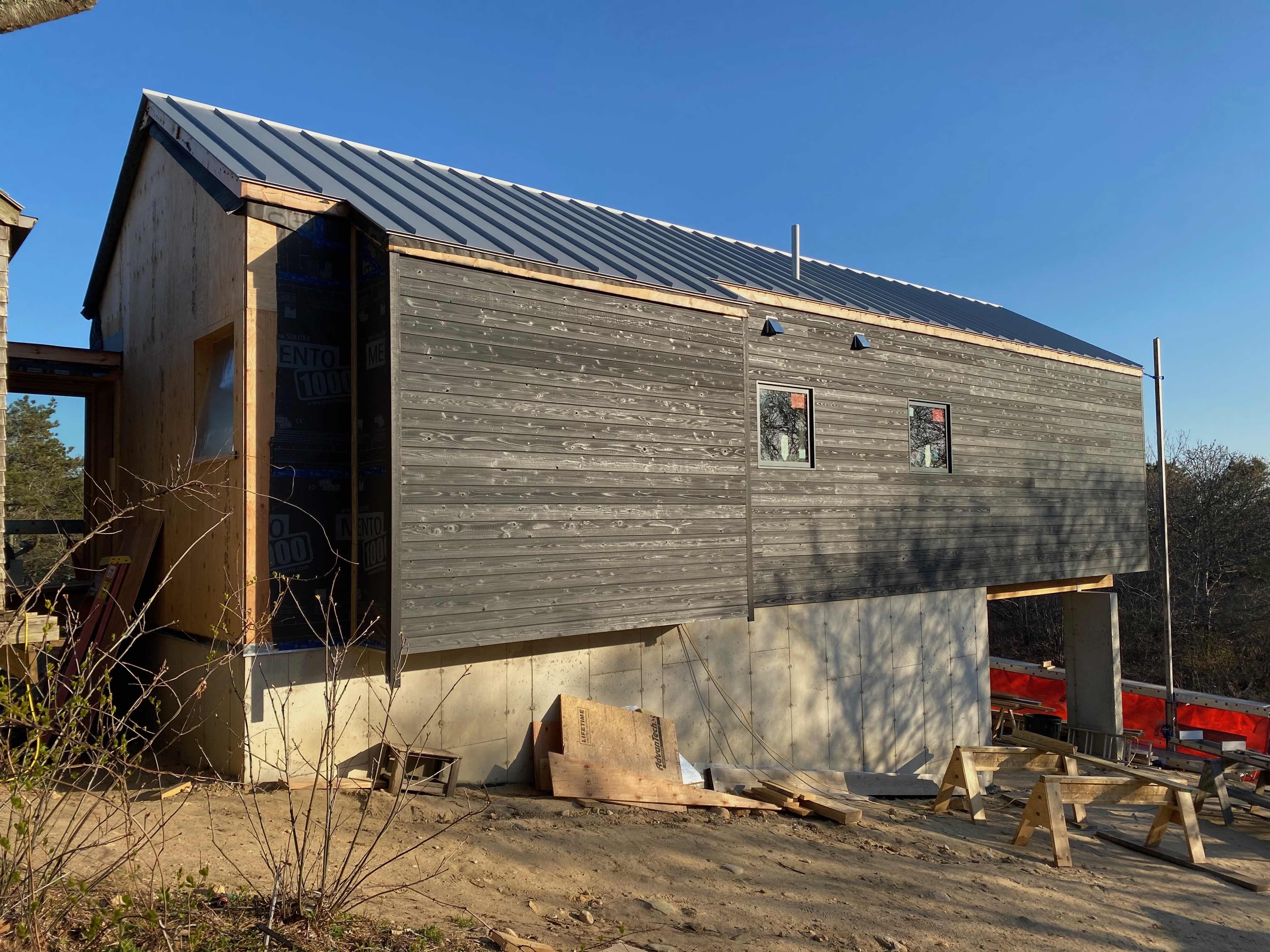

    我们也一直在考虑在《Martha’s Vineyard》中添加寿Sugi Ban。不用说,在埃里克的房子西侧的木板的状况仅仅两年之后,让我震惊,它看起来是多么可怕,并质疑是否继续寿杉班。我们和中本林业的比尔·贝勒克合作过https://nakamotoforestry.com.作为我们项目的正宗寿杉板壁板的供应商。我联系了他,询问他对结果的看法。他是这样说的:
    “…是的,我们确实经常看到这种情况,这对我们来说是个逆风。那栋房子看起来很糟糕,我们的产品也会因为这样的东西而被评判。这一切都始于“sugi”被翻译成“雪松”而不是“柏树”。日本有两种柏树,扁柏(Hinoki)和杉柏(Sugi),在过去的150年里,它们的名字一直被翻译成与它们本来的名字相反的名字。Hinoki被翻译为柏树,但不能用于yakisugi, Sugi是唯一一种我们得到良好结果的树种,被翻译为雪松,但实际上在纹理特征上与南方的秃柏树很接近。因此,人们认为烧雪松是可以的,但实际上,红、黄、白的雪松都有薄如纸的非结构性红木年轮,这意味着它们不能像杉木那样长时间地保留一层烟灰保护层。而且这里的人在轻微地烧木头,你必须烧得超出你的逻辑界限,烧到你认为木头已经毁了的地方。”
    虽然我理解这个网站上许多读者的DIY精神,但考虑到所涉及的时间和不确定的结果,从长远来看,购买专业人士制作的成品往往更好。

      我认为也值得看看中本林业的历史照片,并讨论持久性。我想人们经常会认为Yakisugi/ shousugi Ban看起来会永远是黑色的,但事实并非如此,至少从Nakamoto Forestry拍摄的日本建筑使用黑色的照片来看是这样的。也就是说,他们讨论的是材料在几十年内的自然降解,而不是几年,所以这绝对是一个很大的区别。
      历史画廊:https://nakamotoforestry.com/what-is-shou-sugi-ban-yakisugi/
      耐用性:https://nakamotoforestry.com/yakisugi-shou-sugi-ban-80-year-siding-longevity-truth-or-rubbish/
      从耐久性页:
      "Yakisugi is rarely maintained in Japan, and what I’ve seen is that the yakisugi planks get thinner and thinner over the decades from UV degradation. Nails will get more proud of the surface as the wood surface erodes. Once the boards get too thin, the planks start to split. This takes 80~150 years depending on plank thickness and wall orientation. Siding in Japan is standard 10~15mm thick, and a 10mm plank installed facing south or southwest orientation will wear through and start to split, exposing the substrate, in about 80 years. So what I’ve seen in Japan is that UV degradation is the defining factor in yakisugi longevity since they traditionally rarely do re-oiling maintenance. You can learn more about yakisugi and see photos from Japan in our Historical gallery here."

        好点。我有两个客户建议我们在他们的房子里使用守Shugi禁令。我很确定这两个人都受到黑人覆层的渴望,这就是建筑期刊和现在的网站上的所有愤怒。寿石刚刚刚提供一个酷的背部来证明它。一旦指出,没有定期维护就不会维持有利的深色,一个选择油漆 - 这让我高兴的东西,因为我希望将来更加同情的颜色方案。另一个客户现在主要有一个主要的橙色小家。

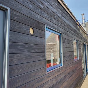

    如前所述,我们正在与贝塞托林里贝尔贝克合作https://nakamotoforestry.com.作为我们项目的正宗寿杉板壁板的供应商。我们最后使用了现代版本,其中一些char被刷掉....我们能说什么呢,他们为我们提供了一个奇妙的产品,小心翼翼地装在板条箱里,两对板条之间有间隔……所有的东西都完好无损地到达了玛莎葡萄园岛。虽然由于covid - 19造成的延误,我们仍然没有完成项目,但我们喜欢最终结果....我们根据木板的尺寸来调整门窗的尺寸,我们的木匠把所有的东西都做得很完美。这里有几张正在拍摄的照片。

      哇看起来很漂亮!这对我们来说似乎是一个昂贵的选择,但如果它在预算中明确似乎是去的方式。
      1. 休韦斯曼||#22
        每个实际平方英尺的覆盖范围的实际价格为6.50美元。其他,除了在切割端的一些污渍上拍打,没有其他整理成本。

    现在有两个房子,寿簧禁止在几英里内覆盖着我,两者都在三岁以下。一个人主要被转身橙色,另一个看起来像被风化的雪松。
    我知道有方法可以防止这种方法,但似乎使用源自保护木材的技术逻辑断开,然后必须施加频繁涂层以保持它的外观。
