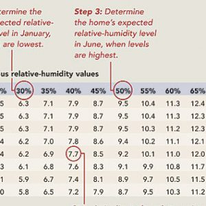

    可能值得一提的一件事是在安装前调整地板。有一种误解,只需将木材留在现场以适应房屋的条件就足够了。但在实践中,在施工期间只适应环境(升高的)湿度水平,并且在一年中的那一年中。最好估计房屋的平均湿度范围是什么,并确保木材与其匹配。要建立此,可以在线提供图表。这个有用的一个来自罚款的家庭建筑杂志:
    1. 埃里克whetzel.||#3
      马尔科姆谢谢!并感谢张贴图表。
