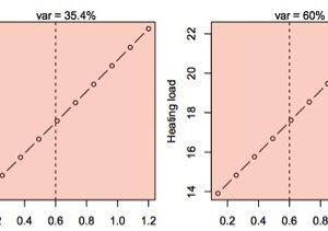

我们的优化工具的演变导致我们开发两个功能。首先是能够探索多个单个变量的一系列选项,而所有其他变量仍然固定。我们命名为此“多变量优化”。此选项可导致简单的图形输出,将每个变量的参数绘制在X轴上,以防止四个y轴图对热负荷,加热需求,冷却需求和初级能量。

    关于这个气密性建议的性能好处,附件是PDT-Passivhaus的图形输出,说明了改善ACH气密性读数的好处。请注意,该图在x轴上显示了ACH读数,在y轴上显示了供热需求(kWh/m2a)和供热负荷(W/m2)的公制值。将ACH从0.6降低到0.2 ACH可将热负荷从17.5 W/m2 (5.5 BTU/h .ft2)降低到14 W/m2 (4.4 BTU/h .ft2.)。

    如果我正确阅读了你的图表,则从0.6 ACH50到0.2 ACH50的交换机的保存是每平方米5千瓦时(44千瓦时 - 39千瓦时)。
    这所房子有226.4平方米,每年节省1132千瓦时的热量。
    使用COP为2.5的空气源热泵,每年可节省453千瓦时的电力。如果电价为每千瓦时15美分——在萨斯喀彻温省的大部分地区,电价低于这个价格——每年可节省68美元。
    是否有价值达到目标取决于从0.6 ACH50到0.2 ACH的努力。(如果达到0.2 ACH50是“不可能的DARN”,那么整个讨论是不现实的。)
